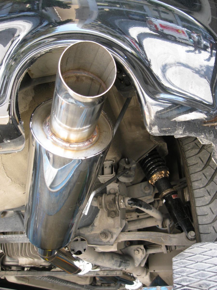

Οριστε και το αποτελεσμα... μεσαιο twister, τελικο 'τυπου' J's...
η δουλεια εγινε απο τον Μαυροειδακο Σπυρο, πραγματικα εντυπωσιακη σε ολα της τα σημεια... πουθενα δεν εχει σωληνα κουρμπαρισμενη, ειναι παντου με κολλησεις TIG.
http://www.racing-exhaust.gr/
Πριν, Μαμα εξατμισει με μπουκες Οβαλ (μεγαλυτερες απο ΑP2)

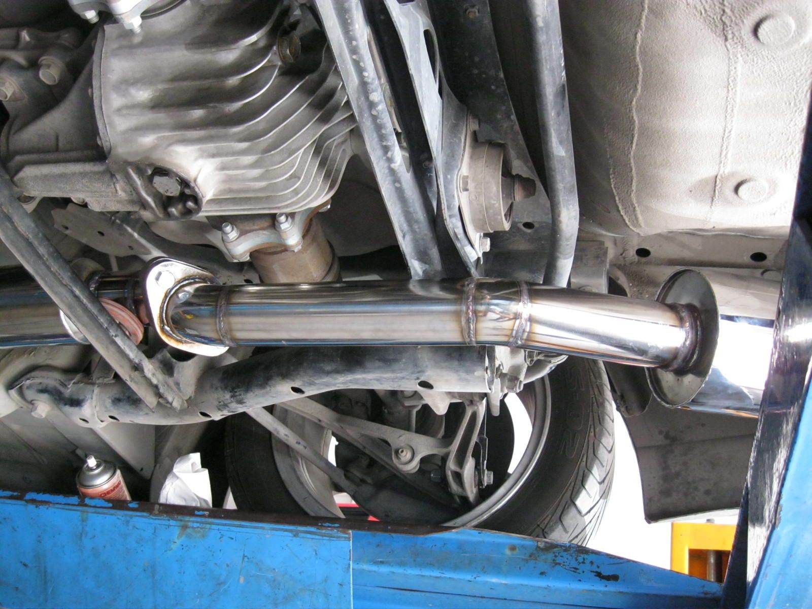

in the making...

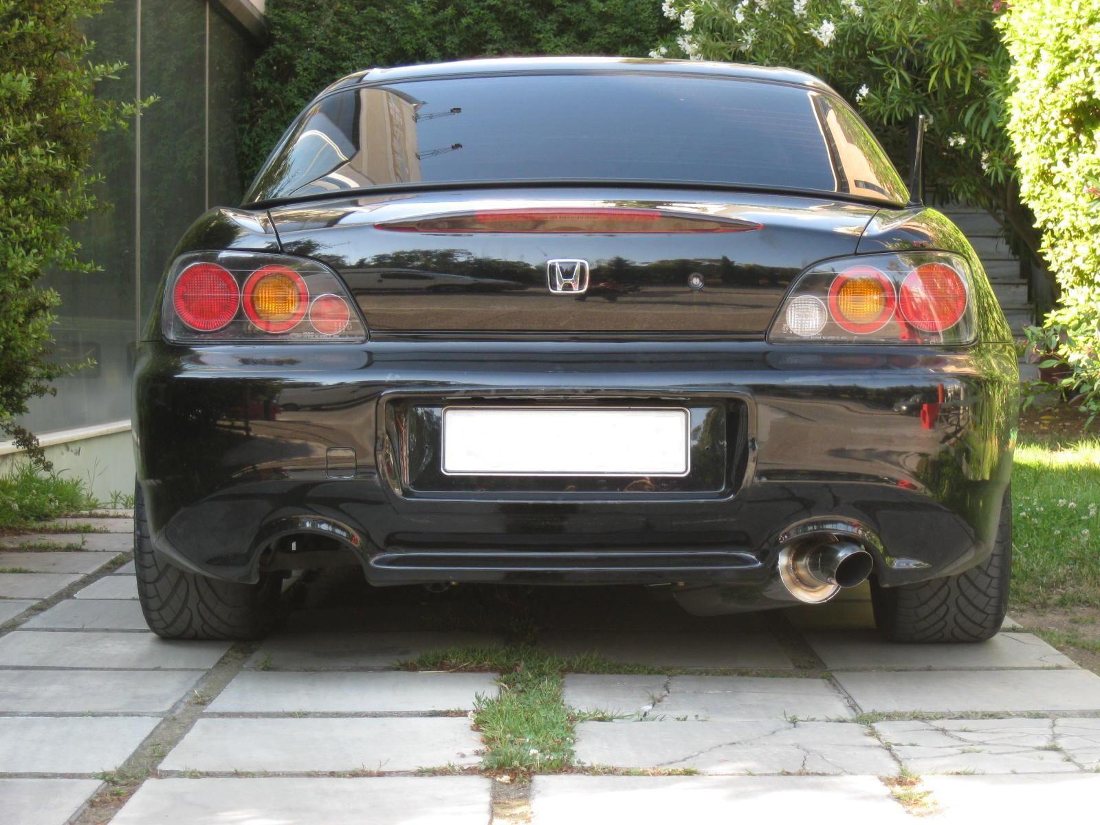

Τελικο Αποτελεσμα...
Στην εξατμιση μπηκε ενωτικο πλακακι, οπως και στην μαμα με αποτελεσμα να μπορω να βαλω τα μαμα τελικα, η μαμα μεσαιο με την μονη που παρεπιμπτοντως, το μαμα μεσαιο ειναι εντελως ελευθερο...
διαμετρος εξατμισης 63.5 (2.5")
Θα ηθελαν να ευχαριστησω τον Χρηστο- Fun, τον Θαναση και τον Δημητρη (Local_S) για την βοηθεια τους οπως και τον Σπυρο που με ανεχτηκε ολη μερα απο πανω του...
Ο θορυβος που κανει σε σχεση με την 60αρα την J's ειναι παρομοιος αλλα πιο δυνατος και πιο μπασος, κι αυτο λογο βασικα σωληνα διαμετρου (63.5 vs 60), διαφορετικοτητας υλικου (SS vs titanium), και αλλου μεσαιου (twister). Βεβαια, πλην του διαφορετικου υλικου και διαμετρου να αναφερω οτι δεν ειναι μονο αυτα που κανουν την J's αυτο που ειναι, και ουτε μια στο εκατομυριο καποιος εξατμισας θα καταφερει απολυτος να ταιριαξει ενα τετοιο προιον γιατι μπαινουμε σε πολλες λεπτομερειες οπως πχ, εκτος απο διαμετρο σωληνας εχουμε και παχος, δεν εχουμε εναν τυπο ανοξειδωτου αλλα πολλους και αντιστοιχα και τιτανιο, το διατρητο των καζανιων και ποσες τρυπες εχει, το υλικο μεσα στα καζανια και η πυκνοτητα αυτου και παει λεγοντας!!!
Αν ξαναεφτιαχνα εξατμιση απο την αρχη, και γνωριζοντας αυτα που γνωριζω τωρα, θα εφτιαχνα ενα τελικο ΜΟΝΟ της αρεσκειας μου με ενωτικο πλακακι για να μπορω να βαζω την μαμα οποτε θελω παλι πανω. Ο λογος ειναι πως το μεσαιο ειναι εντελως ελευθερο σαν τις aftermarket δηλαδη και δεν υπαρχει κανενας λογος να αλλαχτει... εκτος κι αν θελουμε διαφορετικη διαμετρο σωληνας.
