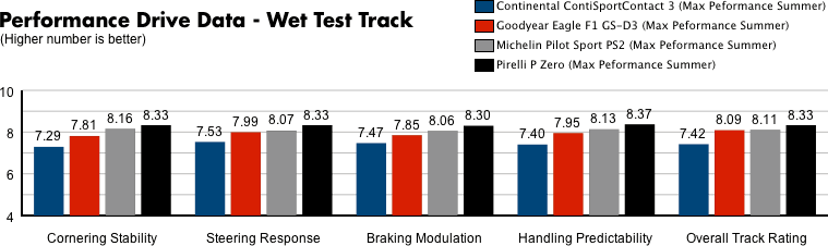

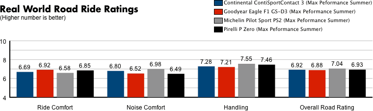

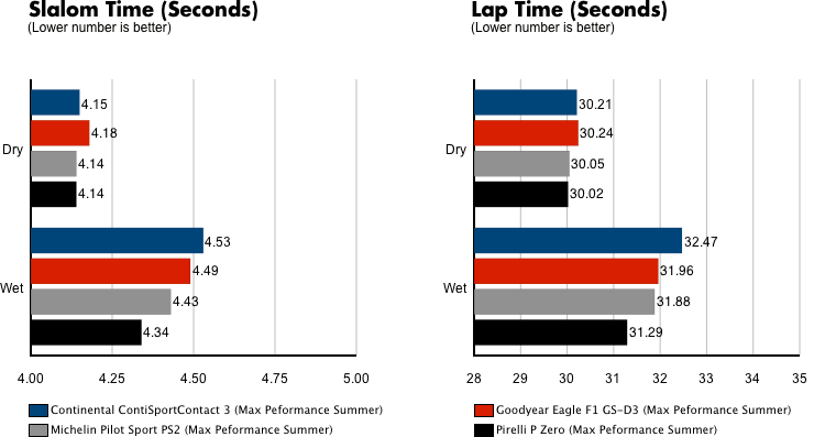

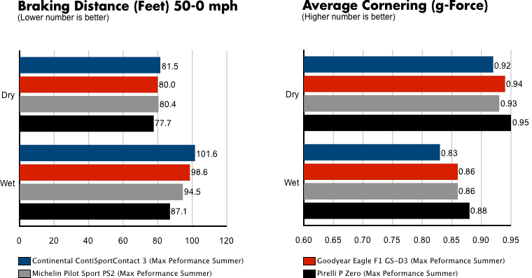

Μηπως εχεις τα P-Zero Nero και οχι τα σκετα P-Zero? Αυτο που περιγραφεις συμβαινει στα Nero. Η γομα του σκετου P-Zero να φανταστεις ειναι του Corsa και αποδιδει εξαιρετικα. Επισης τη πιεση (στις 18αρες) στα σκετα την ειχα στα 35. Μηπως εχεις παραπανω?
Τους συγκριτικους πινακες που αναφερω στο παρακατω ποστ τους βρηκα μετεπειτα, αφου ειχα δοκιμασει τα P-Zero σε δρομο και πιστα και συγκεκριμενα επειδη μου αφησαν πολυ καλες εντυπωσεις.
Οριστε και το σχετικο ποστ...
