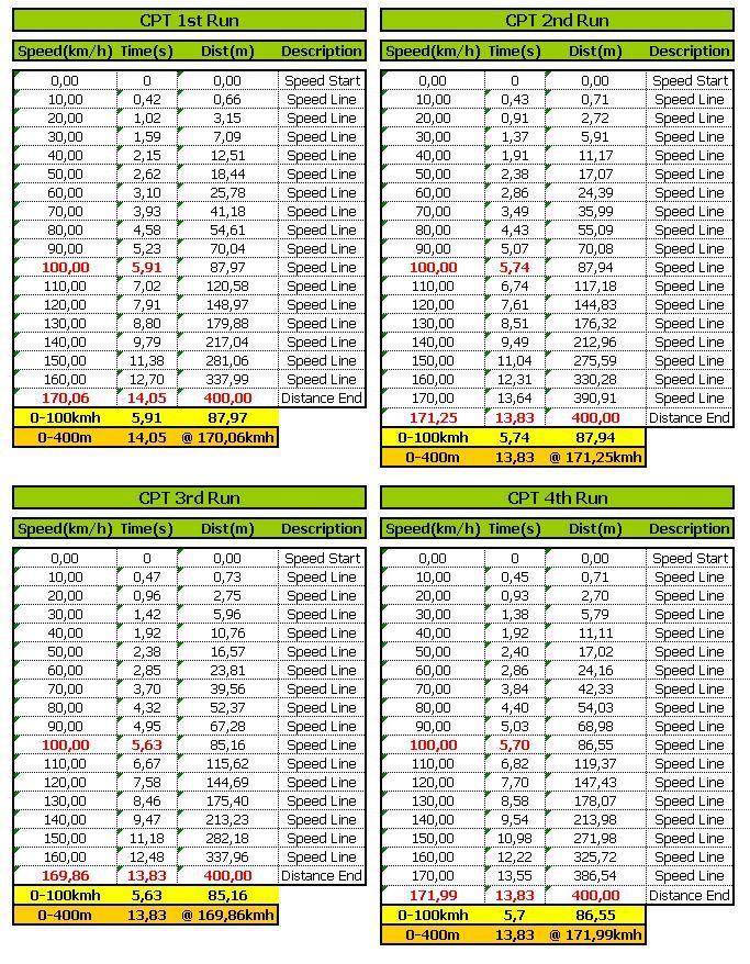

Σχετικά με όλον αυτόν τον ντόρο που έχει γίνει με του Μιχάλη την δυναμομέτρηση, τα παραμύθια, τους δράκους, τους μάστορες και τους κάστορες...
Παίρνω κάποια πράγματα που είχαμε στο Member's Section και τα βάζω εδώ΄για λίγες ημέρες προς ανάγνωση και σχολιασμό περισσοτέρων ατόμων...
Πείτε μου εσείς τώρα πως γίνεται ένα S2000 Α' Στάδιο με πολιτικά λάστιχα να βγάζει ίδιους χρόνους με ένα Light Turbo S2000 με πολιτικά λάστιχα και με ένα 2.2 ΝΑ με πολιτικά λάστιχα...
Και φυσικά πείτε μου ΠΩΣ μεταφράζεται η διαφορά αυτή στα νούμερα, σε καρότσια, κολώνες, καπό, πορτπαγκαζ, κεραίες η δεν ξέρω εγώ πως αλλιώς μετράτε τις κόντρες σας...
Μάνος Jnr = Α' Στάδιο κομπλε
CPT = 2.2 NA ~320hp
Kyriakos2000t = Light Turbo ~350hp
Και τέλος πάρτε και ένα ΤΕΛΕΙΩΣ ΜΑΜΑ που φορούσε 888άρια
Gremakis = Stock

Κωνσταντίνε με τι τηλεμέτρια είναι οι μετρήσεις;;;
Κατ'αρχήν όταν μετράμε από στάση 400αρια βάζουμε οπωσδήποτε γραμμή στα 18 μέτρα.
Οι μετρήσεις είναι φυσιολογικές. Εξηγούμαι:
Ο Μάνος φαίνεται οτι κάνει (στον καλό του χρόνο) 22 μέτρα σε 2.65, οπότε μιλάμε για 2.3-2.4 στα 18 μέτρα, δηλαδή ένας πολύ καλός χρόνος για εκκίνηση. Ταυτόχρονα έχει 60 χλμ στα 22 μέτρα, δηλ. 56-57 στα 18, οπότε μιλάμε για μία πάρα πολύ καλή εκκίνηση. 400αρι βγαίνει με 165 χλμ, φυσιολογικά χλμ για τα άλογα και το βάρος του αυτοκονήτου.
Ο cpt (στον καλό του) κάνει 17 μέτρα στα 2.4 με ταχύτητα 50 χλμ, δηλαδή μιλάμε για 2.43 18αρι με 52 χλμ. Αρκετά χειρότερη εκκίνηση και μας λείπουν περίπου 5-6 χλμ στα πρώτα 18 μέτρα. Στο 400αρι, όμως, φαίνεται η δύναμη. Έχει μαζέψει 172 χλμ, 7 περισσότερα από το Μάνο, οπότε μιλάμε καθαρά για χειρότερη εκκίνηση.
Κάτι αντίστοιχο συμβαίνει με το τούρμπο. Κάνει σχετικά καλή εκκίνηση 2.67 στα 22 μέτρα, αλλά αργεί να πιάσει χλμ (60 στα 22 μέτρα). Φυσικά μαζεύει μετά και 400αρι βγαίνει με 175 χλμ.
Τα ίδια ισχύουν για τον Μάκη, περίπου. Στηρίζεται σε καλή εκκίνηση, αλλά τον .......προδίδουν τα άλογα και για αυτό έχει και την χαμηλότερη επίδοση σε χλμ στο 400αρι.
Η μελέτη τηλεμετρίας έχει πολλά μυστικά. Μέσα σε όλα τα ανωτέρω βάλτε στο παιχνίδι οτι πρέπει να δείται και 100-200 μετρα μετρήσεις και 200-400 μετρήσεις. Επίσης κάθε αλλαγή ταχύτητας ξεχωριστά. Αν το θυμηθώ το βραδάκι από το σπίτι θα ανεβάσω δικές μου μετρήσεις
Είναι με το pbox που ρύθμισες εσύ το βράδυ που είχαμε κατέβει όλοι μαζί στην Μάκρη
Thanks για όλη την υπερανάλυση Γιάνναρε, εσύ και ξέρεις τι κοιτάς και νομίζω είσαι και προσεκτικός πολύ πριν μιλήσεις.
Όλο αυτό το έκανα περισσότερο για να δείξω ότι πολλές φορές, ασχέτως δύναμης είναι και άλλα πολλά πράγματα τα οποία παίζουν τεράστιο ρόλο, οπότε το να λέμε τι κανει στο δρόμο είναι το ίδιο υποκειμενικό με το να λέμε πόσο έμπιστη είναι μια δυναμομέτρηση κτλ.

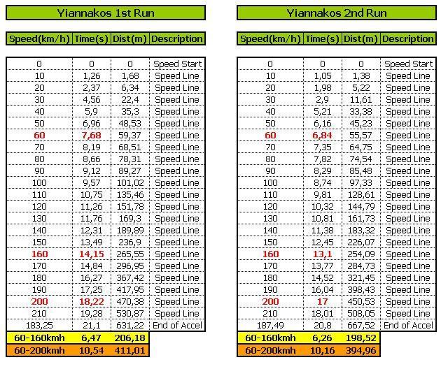

Και πάρτε και του Yiannakou μια...

Αυτά είναι..... 60-200 10 δεύτερα
Το θυμάμαι οτι ο Μάνος είχε κάνει πολύ καλή εκκίνηση. Του είχα βάλει 18αρι στην οθόνη και νομίζω είχε γράψει 2.3. Πάντως πρέπει να ξεχωρίσετε το δυνατό αυτοκίνητο από το γρήγορο. Κάποτε, όσο απίστρευτο και αν ακούγεται, την εποχή που μεσουρανούσανε τα 106 και saxo, κυκλοφορούσε 106 με καμμιά 150αρια άλογα που έγραφε σε δημόσιο δρόμο 2.1 το 18αρι, με πολύ ψαγμένο σασμάν κλπ κλπ. Για να αποδείξουμε οτι δεν είναιν τέρας 300 αλόγων μετά τους πηγαίναμε ρολλ, όπου και φαινόταν η δύναμη (ή καλύτερα η αδυναμία) του αυτοκίνητου. Δεν έχει σημασία να έχω καμμιά 500αρια άλογα και να μην μπορώ να τα βγάλω στο δρόμο. Το έχω πεί και σε συνατήσεις: π.χ. είναι εκπληκτικός ο τρόπος που του yannakou το αμάξι βγάζει τη δύναμη κάτω χωρίς να χαζοσπινιάρει ή να ψαρεύει δεξία και αριστερά. Το καλύτερο δυναμόμετρο είναι ........ ο δρόμος
