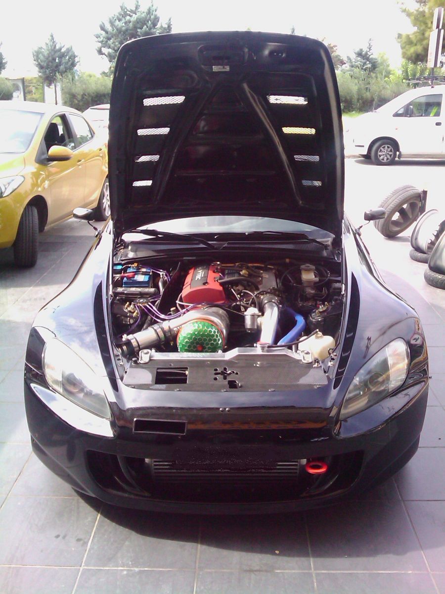

ενα μικρο update...
η μετατροπη σε FMIC εχει γινει αρκετο καιρο τωρα, εκανα ηδη καποιες επεμβασεις στις σωληνωσεις για βελτιστη διαδρομη σωληνωσεων. Αυτην την στιγμη η μεγιστη πιεση που θα δω ειναι 0,32!!! δηλαδη συζηταμε για πολυ μικρη πιεση! αυτο που θελω ειναι να τσεκαρω εξωνυχιστικα το συστημα μιας και απο καπου σιγουρα χανει για να επανελθω στην πιεση που θελω. 0,60.
Επιση το αυτοκινητο πια φοραει την μονη 2,5" που εφτιαξα J's style
2-3 φωτογραφιουλες...

Ρε Ανδρόνικε ήθελα να σε ρωτήσω το εξής.
Η εικόνα που μου έχουν δώσει αυτά που ακούω και αυτά που διαβάζω είναι ότι γενικά η μετατροπή σου κάπου "χάνει" όλη την ώρα.
Ξέρω ότι το αμάξι λειτουργεί, το βλέπω σε όλες τις συναντήσεις που έρχομαι αλλά απο τα νούμερα που μας λες καταλαβαίνω ότι δουλεύει σε ένα κλάσμα των δυνατοτήτων του.
Αυτό που ήθελα να ρωτήσω...: Αυτό σε τι οφείλεται?
Δεν ρωτάω για να εντοπίσω το πρόβλημα αλλά ρωτάω γιατί τον κομπρέσσορα τον έχω σαν "την πιο ανώδυνη μετατροπή σε S2000" και θέλω να καταλάβω κατά πόσο αυτό ισχύει η όχι.
Φταίει κάτι εξαρχής στην τοποθέτηση του, φταίει κάτι στα υλικά, φταίει κάτι άλλο? Σε τι δύναμη θα δούλευε κανονικά το κιτ?
Ελπίζω να μην παρεξηγηθώ, απλά απο περιέργεια και μόνο...
Πάντα φιλικά,
Κωνσταντίνος.
Old Oct 18, 2010 | 10:28 PM
  #46
S2000_FUN's Avatar
Joined: Jun 2007
Posts: 8,607
Ανδρόνικε πολύ όμορφο
Κων/νε για να σου απαντήσω εγώ σε αυτό που ζητάς τα προβλήματα προήλθαν από αλλαγή που έκανε ο Ανδρόνικος στο σύστημα ψύξης του αέρα εισαγωγής. Το κανονικό κιτ έχει ψυγείο νερού να ψύχει τον αέρα αλλά τουλάχιστον στη χώρα μας με τη ζέστη που έχει δεν δουλεύει αποτελεσματικά + ότι το νερό αργεί να κρυώσει πολύ πιο γρήγορα από τον αέρα. Ετσι ο Ανδρόνικος όπως και ο πακέτος βάλανε intercooler για να ψύχει τον αέρα εισαγωγής που είναι πολύ πιο αποτελεσματικό αλλά δυστυχώς χάνει πίεση το αμάξι με αυτή τη μετατροπή οπότε θέλεις μικρότερη τροχαλία για να ισοσταθμίσεις την πτώση πίεσης. Τώρα ο Ανδρόνικος κάπου χάνει περισότερο πίεση από τη μετατροπή αυτή και πρέπει να βρει που οφείλεται. Το κιτάκι καθεαυτού δεν έχει κανένα πρόβλημα
Ελπίζω να σου απάντησα

Άρα το πρόβλημα εντοπίζεται στις σωληνώσεις του Intercooler και μόνο εκεί.
Ευχαριστώ και σένα Χρήστο και ευχαριστώ και σένα Ανδρόνικε

Απο την αρχη της τοποθετησης και ρυθμισης το αυτοκινητο δουλευει σωστα και απροβληματιστα. Το κλασσικο προβλημα που εχουν οι κομπρεσσορες που χρησιμοποιουν aftercooler ειναι οτι μετα απο λιγο, και με τις θερμοκρασιες που εχουμε στην ελλαδα παθαινει 'θερμοπληξια' και δεν λεει να δροσισει καθολου τον αερα εισαγωγης...
Μεχρι εδω το αυτοκινητο δουλευε με 0,60 πιεση με νορμαλ σφιξιμο του ιμαντα
Λογο της ανεπαρκειας του aftercooler να ψυξει τον αερα εισαγωγης εγω αποφασισα να δωσω το aftercooler για να φτιαξω ενα front mount intercooler. Απο το πρωτο κιτ που εφτιαξα, και κρατοντας την αρχικη θεση του κομπρεσσορα, λογο της μεγαλυτερης διαδρομης η πιεση επεσε στο 0,40. Αυτο εγινε μεσα στο καλοκαιρι που γενικοτερα ειχα αρχισει να το ψαχνω. Κατεληξα οτι για να γλιτωσω καποια διαδρομη περετερω, και αρα και boost loss, πρεπει να γυρισω τον κομπρεσσορα προς την αλλη κατευθυνση και να φτιαξω καινουργια σωληνωση του ζεστου κομματιου οπως αυτο που χρησιμοποιει η inlinePRO. Μετα απο αυτην την αλλαγη κερδισα περιπου 40εκ. σωληνωσεως αλλα η πιεση επεσε κι αλλο αντι να ανεβει! Πρεπει με λιγα λογια να τσεκαρω το συστημα των σωληνωσεων και IC να δω απο που χανει.
Ε εκει ουσιαστικα εχω μεινει μιας και το αυτοκινητο το βγαζω μια βολτα να ερθω στην συναντηση μονο που εκει κιολας με βλεπεις εσυ. Απλα δεν εχω προλαβει να ασχοληθω περετερω. Αντε να εχω κανει 2000χλμ ολο το καλοκαιρι μιας και μαζι με τα αλλα προστεθηκε μια εγκυμοσυνη και μας αναγκασε να βαλουμε το S στην ακρη μιας και οι αναπηδησεις ιδιως τους πρωτους μηνες δεν ειναι οτι καλυτερο. Το θεμα της πιεσης θα λυθει συντομα παντως γιατι τωρα που αρχιζει και πεφτει η θερμοκρασια ειναι που θα δεξει πραγματικα τα δοντια του ο κομπρεσσορας.
Το καλο ειναι οτι το αυτοκινητο μεσω του αγραφου που φοραει και του πολυ καλου προγραμματος απο τον gzob, δουλευει απο 0,01 μεχρι 0,70 πιεση σαν ΜΑΜΑ, και ενω εχει χασει πιεση δουλευει χωρις κανενα προβλημα.
Γενικως μου αρεσει κι ασχολουμαι γι αυτο εκανα αυτην την αλλαγη οπως και αλλες αρκετες και θα συνεχισω να κανω μεχρι να το φερω σε ενα επιπεδο που μου αρεσει που και παλι θα βρω κατι αλλο να ασχοληθω, απλα σαν χομπυ.
Το καλο που εχει ο κομπρεσσορας ειναι οτι και μετα απο αρκετα χιλιομετρα (60-80kχιλ) που χρειαζεται rebuilt, το μονο που θελει ειναι αλλαγη τα ρουλεμαν που σχετικα ειναι ευκολο. Ειναι οντως μια bolt on λυση και αρκετα πιο ευκολη απο οτι η τουρμπο μετατροπη μιας και δουλευει και με μαμα εξατμιση η οτι αλλο φορας, και ολη η δουλεια (εκτος τρομπας...) γινεται μπροστα στο μοτερ που ειναι ευκολα προσβασιμο.
