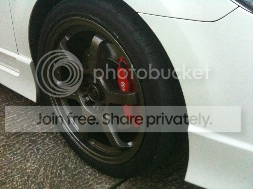

Αυτό είναι το ΕΡΓΟΣΤΑΣΙΑΚΟ σύστημα φρένων του τελευταίου Type R (FD2)

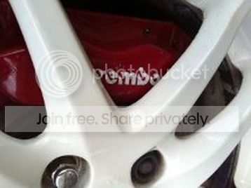

Αυτό είναι επίσης το μαμά σύστημα φρένων του Integra type R (DC5)
